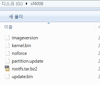

3) Ladet euch das Recovery Zip File und Entpackt den Inhalt auf den USB Stick : sf4008_recovery_1.0.zip
auf dem USB Stick sollte es nun so aussehen:

3) Download the recovery zip file and unzip the contents to the USB stick: sf4008_recovery_1.0.zip
On the USB stick should now look like this:
